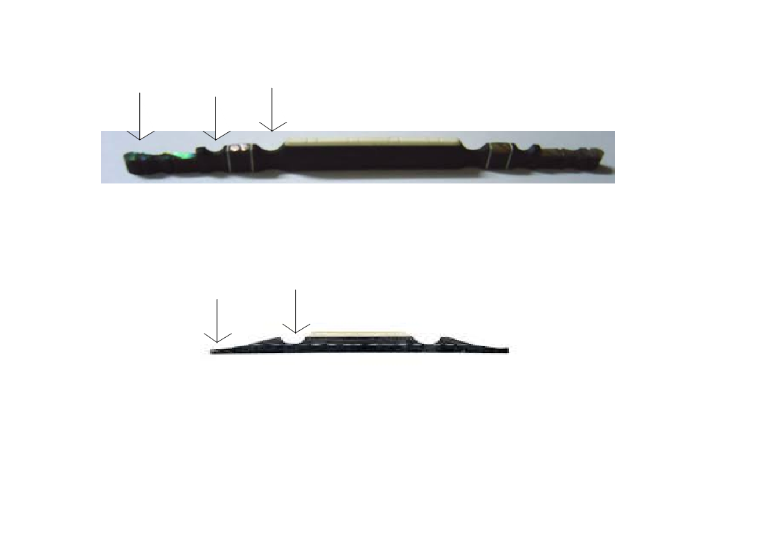

 Κι εγω νομιζω οτι παιζουν ρολο τα καμαρια,ο τροπος οπλισεως του καπακιου κτλ, αλλα οταν αλλαζεις καβαλαρη πχ σε ενα οργανο πρεπει να ξερεις τι θελεις και που πρεπει να το πας ηχητικα,γι αυτο και ανοιξα αυτο το θεμα.
 Επισης οπως φαινεται στην φωτο,ποιος ο ρολος των διαφορών κατασκευαστικα που εχουν οι δυο καβαλαρηδες (δειχνω με τα βελακια) μπορει να επηρεαζουν ηχητικα;
Το τελείωμά τους ειναι διαφορετικο όπως και οι καμπυλες που εχουν μεσα.
Ευχαριστω πολυ.
